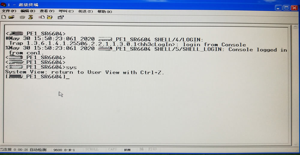

华三SR6604路由器,使用超级终端连接进来后,进入用户视图、系统视图不用需入密码吗?
2020-05-30提问
  • 1收藏,3168浏览
请问一下,华三SR6604路由器,使用超级终端连接进来后,进入用户视图、系统视图不用需入密码吗?如图:

是的,缺省情况是不需要密码的。
可以通过在line class con(aux)配置认证方式,下次登入就得输入密码了。
默认是不用密码的,如果想实现console登陆需要密码,可参考如下命令:
line aux 0
set authentication password simple admin
user-role level-15
