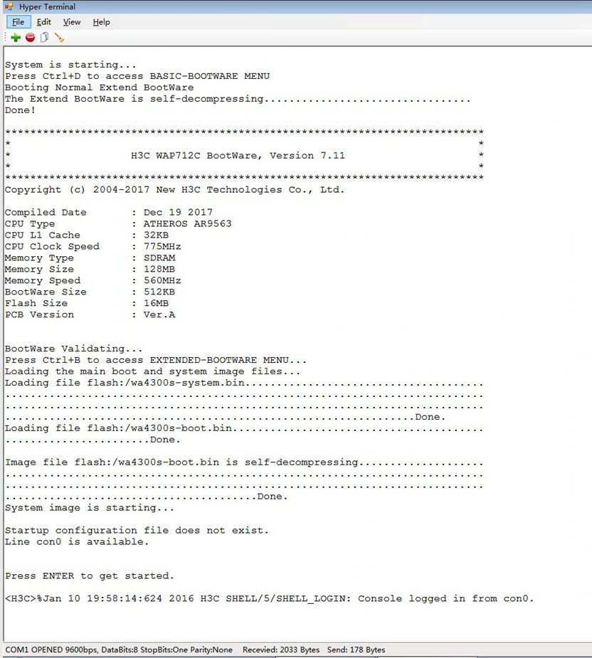

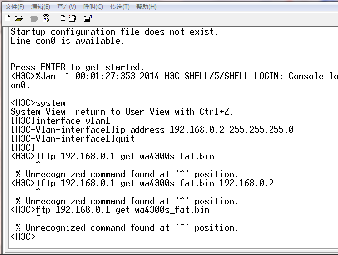

如题,712c由瘦改胖,瘦的软件版本7.11,按照论坛里的教程,ctrl+B无法进入出现教程里面的EXTEND-BOOTWARE MENU,所以也无法选择,每次只能到<H3C>命令行状态。用命令行状态tftp,都是上图的Unrecognized command found 状态 ,貌似系统里面没有tftp命令,按照论坛里面说V7的命令行改为“copy tftp://192.168.0.1/wa4300s_fat.bin flash:/”也是Unrecognized command found 状态。请问哪位大神指点一下,哪里出了问题

在AP重启的时候按住Ctrl+B能进入设备的bootroom菜单吗
粉丝:6人 关注:1人
可以截一下启动时的提示吗,通过CTRL+B是可以进入bootware界面的

多谢二位回答,这个是我按下ctrl+B的状态,无论是我频繁的按,还是一直按住,都是到命令行状态
不好意思,终于搞清楚了,ctrl+b进入不了,是终端软件的问题,原来用的hyper Terminal,输入命令一会认识,一会不认,ctrl+B也不认,入坑了。换了xs shell就能进入扩展菜单了,命令也正常了,tftp要用v7的,加上copy。,感谢上面两位回答,谢谢!!!
总结一下,712c 瘦改胖,前面的终端软件坑就不说了。说下后面的BOOTWARE坑,官方的最新的升级包,要求bootware 必须是1.06,这个是在升级readme里面说的,但是好像网上直接搜的教程都没有提到。所以,如果像我一样bootware是7.11之类的,先必须刷bootware,否则就是刷fat 文件后 显示set the file attribute failed!,完了也启动不了。这个刷y两种方法,一个是bootware里面有一项 BootWare Operation Menu 也是类似wa4300s_fat.bin的下载设置方式,Update BootWare By Ethernet下载apwtu430_v1.06.btw到flash里面,然后update full bootware。然后重启,就变成1.06的bootware了。还有一个方法是另外一个帖子看到了,也有用
就是网络菜单上传版本的时候,选择<1> Download Application Program To SDRAM And Run  上传wa4300s_fat.bin
,传完了,设备重启后再格式化一次,再按照上面那个连接刷一次就行了。
*                   H3C WAP712C BootWare, Version 7.XXXXXXX                     *
还有一个大坑,这个我自己挖的,写在falsh里面的文件,必须是wa4300s_fat.bin  注意文件名,要一字不差,我用了wa4300s-fat.bin,前面啥都正常,就是不能启动,就是因为文件名不对。
