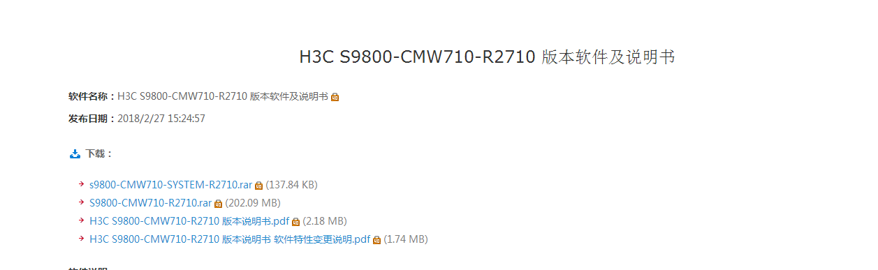

 升级成官网最新的:
S9800-CMW710-R2710
支持LSVM1QGS12FX1,这个板卡么
一般都没有单独的btw文件。R2710的版本支持这个板卡
交换机是否适配这个板卡可以查看安装手册,链接如下:http://www.h3c.com/cn/d_201707/1015534_30005_0.htm 版本特性里面:2.23:E2130版本支持以下新增硬件: · LSVM1QGS12FX1 意思是从这个版本开始支持这个板卡

意思就是如果需要给设备升级,直接升就好了,不需要单独升级btw

感谢,那这个版本支持LSVM1QGS12FX1,这个板卡么,版本特性里面:2.23:E2130版本支持以下新增硬件: · LSVM1QGS12FX1 这个E2130版本是什么意思:是不是就是支持的意思,感谢急用
