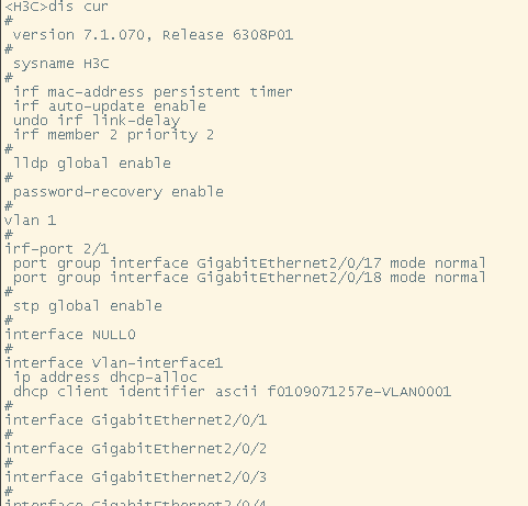

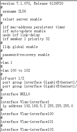

第一个图是后来添加的交互机,准备做备份交换机,第二个图是旧交换机,做主交换机用,主交换机配置好后没有重启过,两台交换机都是用的17和18两个端口,直接用双绞线链接,配置好后用dis irf  查看  还是单独设备,请问哪个地方配置有误呢?

版本都不一样怎么堆叠呢,堆叠需要设备型号版本一致
粉丝:114人 关注:1人
版本不一致  要把原本的版本升级
zhiliao_BwklCp 知了小白
升级原来的版本会不会覆盖以前的配置呢?
粉丝:15人 关注:5人
堆叠两台设备的版本要一致。升级后配置不会改变,但是堆叠以后备设备就会同步主设备的配置
