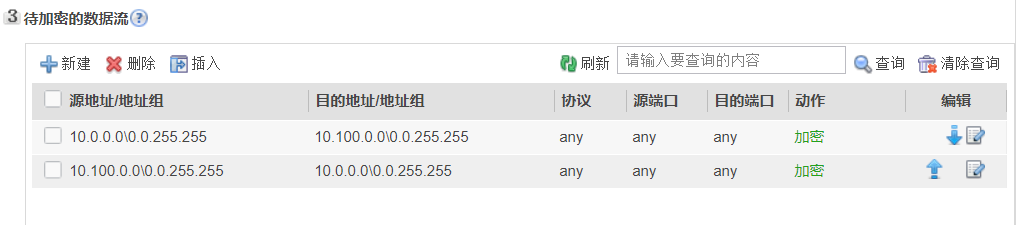

H3C secpath F1030设备与华为USG6500设备IPsec VPN连接,出现“待加密数据流不匹配,请检查数据流配合”的错误
对接使用的是IKE V2模式

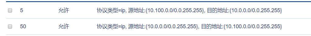

两边都已经做了deny的ACL 策略了

你这个ipsec数据流不用写来回的,只定义本端源到对端内网的ipsec数据流,不需要定义对端回来的ipsec流

按照这个配置了之后,还是显示“待加密数据流不匹配,请检查数据流配置”
