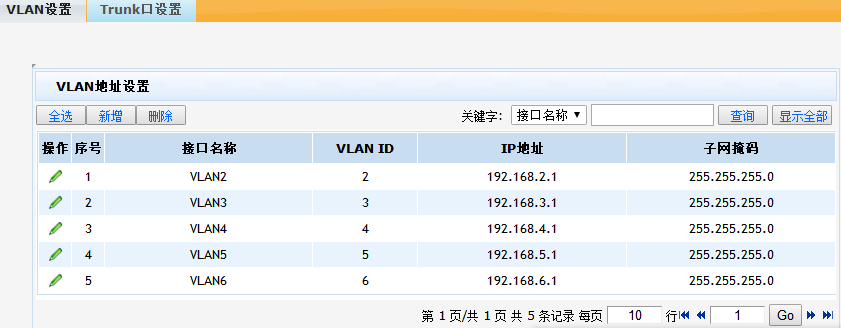

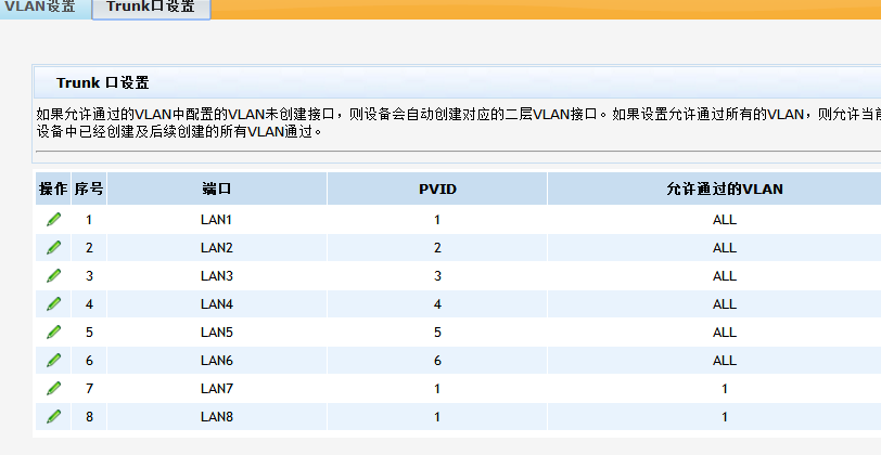

划分了5个VLAN,默认是基于端口划分么?划分了5个VLAN192.168.2.0至5.0,开通trunk vlan all,PVID分别是vlan号,现在2口接在交换机上,电脑IP地址是192.168.2.0段,可以上网,改成192.168.3.0段后无法上网,默认静态路由是202.100.1998.255.255.255.0 下一跳是出口地址,还有一个路由是默认路由。
是不是要做精确静态路由 192.168.2.0 255.255.255.0 下一跳地址是出口地址,接口也是出口。。可以回电话更好,谢谢!~
感觉是PVID设置问题,一个trunk口,如果收到一个不带标签的报文,会打上默认的pvid,这样的话,你从2口配置vlan 2地址段肯定是可以的,但是如果PC配置vlan 3地址段就会找不到网关了。
根据你提供的信息,想了一下,应该就是不通的,ER路由就是基于端口划分vlan的,从你下面过来的报文都是不带tag的,这样的话,到路由器接口上只会打上默认的pvid,这样的话,不论你的pvid怎么修改,都只能有一个,也就是只能是和pvid那个vlan互通,你的这个需求需要使用基于IP子网划分VLAN才能实现,但是ER不支持。

所有打上PVID 是1也不行,PVID是图如下
