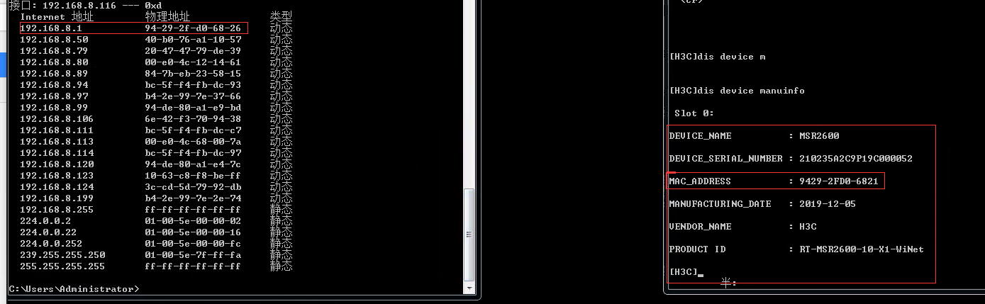

右侧设备的mac地址并不能代表接口就是该mac地址。
从你的cmd输出显示的DHCP设备mac地址与路由器的mac地址仅末尾两位不一致,较为相近。(基本不符合ARP攻击的特征)
请在路由器窗口中输入display interface X 查看接口的详细mac,以排除误判mac地址的情况发生,再进行下一步故障判断。
