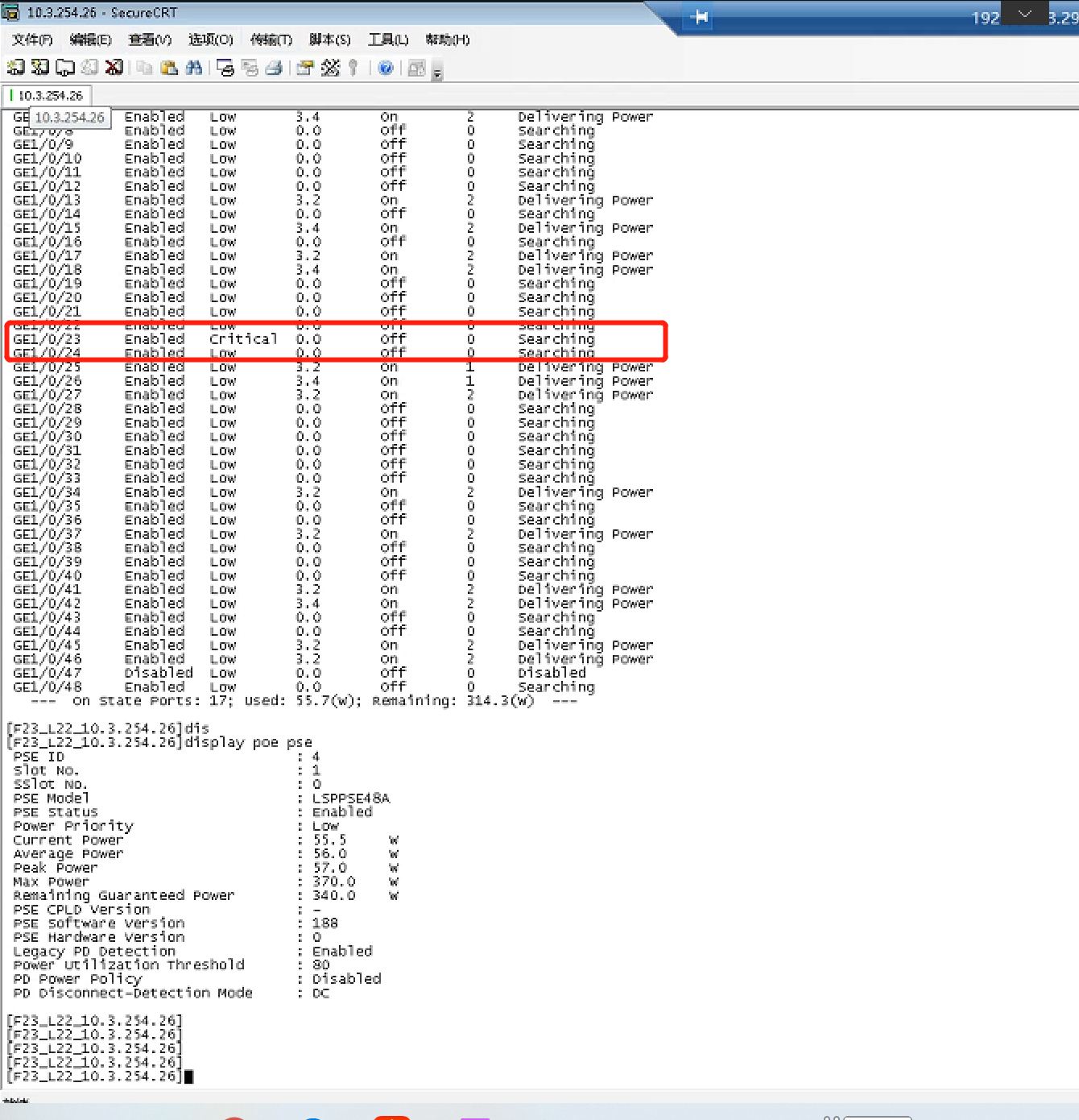

21-24口,poe状态是enable  但是接入设备不供电,怎么解决????  端口状态与pse信息如下

建议升级POE固件版本至211,具体固件版本找400获取吧。
粉丝:19人 关注:0人
可以先通过poe legacy enable pse 4开启全局非标检测功能,看是否恢复供电;如果不能就升级固件吧。
全局模式下开启 <H3C> system-view [H3C] poe legacy enable

全局非标检测功能是什么意思? 在对应的端口下执行该命令吗?

1、可以找一跟短网线+受电设备测试:
A,看看是否是由于原网线水晶头铜片氧化导致端口接触不良导致一直处于searching状态;
B,判断当前 前端受电设备是由于网线距离过长导致一直处于searching状态;
2、通过方法1测试还是不行,建议拨到400-810-0504寻找POE固件版本,升级POE
需要重启设备
举指优雅的猪 发表时间:2020-06-02 更多>>
升级poe固件版本需要重启设备吗?
发表时间:2020-06-02
需要重启设备
