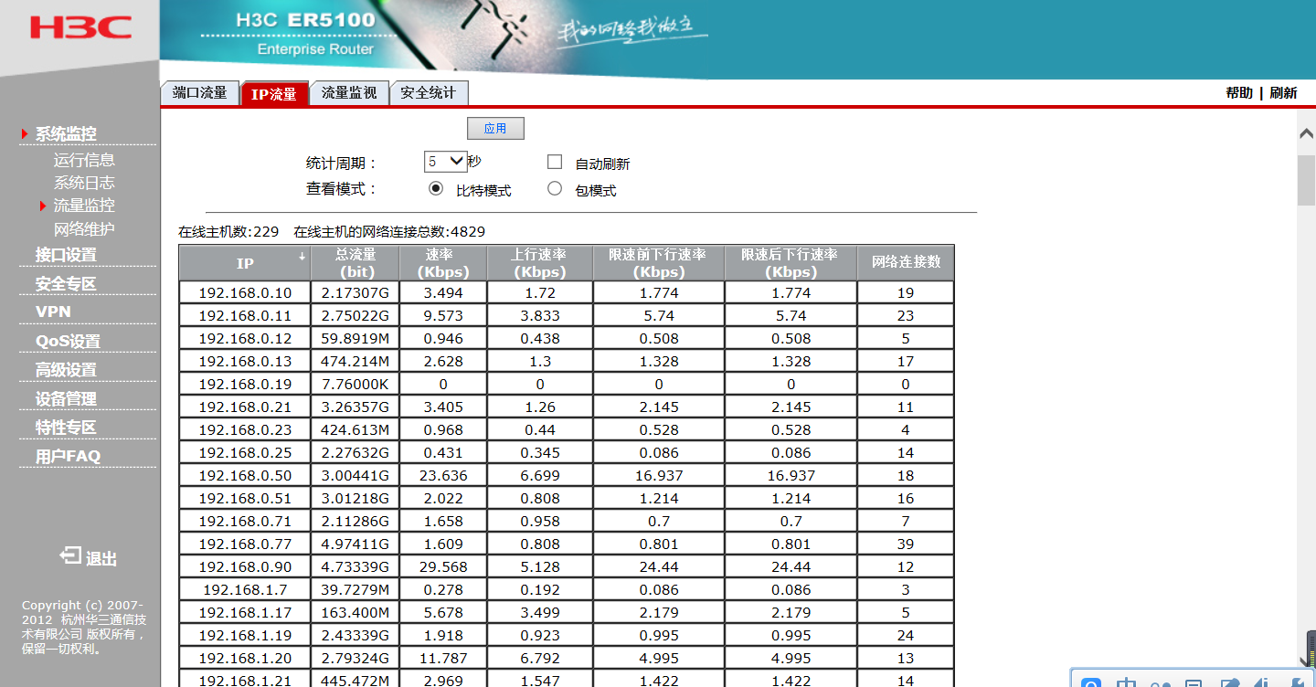

我是企业使用的是er5100路由器,用户都是通过分配IP和mac静态绑定的方式上网,但最近路由器提示IP绑定达到上限512个了。想通把不用的用户删除,我通过系统监控-流量监控-IP流量里的信息看见在线主机229 ,在线主机的网络连接总数:4829,
问题:想知道在线主机是不是就是现在通过路由器上网的设备总数?网络连接总数是什么意思?还有表格里的速率是什么意思?上行速率?限速前下行速率?限速后下行速率?网络连接数?
我是否可以通过这个表查出那些IP已经不在用里呢??

1、在线主机是通过路由器正常连接的设备
2、网络连接:简单的理解为:电脑每个网页都有网络连接数,所有电脑同时打开网页的总连接数。
3、速率为:当前上下速率与下载之和
4、暂时不用的IP:速率,上行速率,下载速率,网络连接数为0的主机(不一定一直不用,可以统计出来,观察一周左右)
那是曾经有过流量,就放在统计里面了

谢谢你,限制前后的速率一样是不是就代表这个IP已经被限速里?其实我不太明白的比如0.19这个IP都是0,为什么还有流量呢?
         发表时间:2020-06-02
那是曾经有过流量,就放在统计里面了
