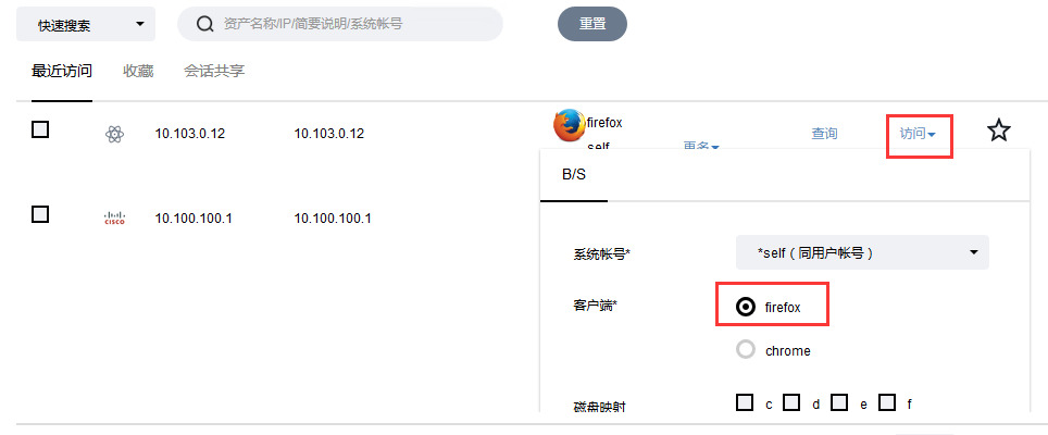

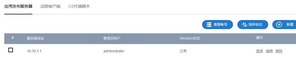

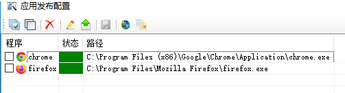

应用发布服务器已经把火狐和谷歌浏览器发布出去,
同步状态正常:

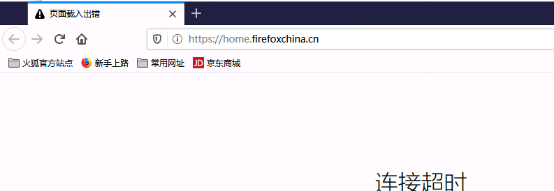

但通过堡垒机访问WEB资产时
火狐打开是这样:
谷歌打开是这样
但在该客户机上直接访问WEB资产正常。

什么版本的堡垒机,看下官网该版本的应用发布配置指导,JAVA环境和谷歌浏览器的版本是否满足适配要求
H3C SecPath A2000-AK630 H3C i-Ware Software, Version 3.10, ESS 6112P03 我参考的发布服务器就是按这个手册配置的
