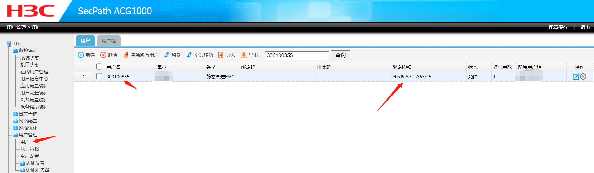

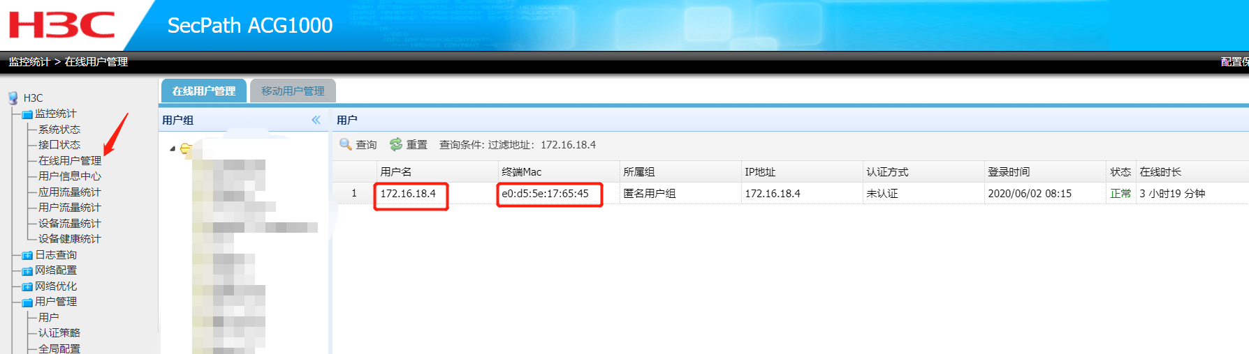

ACG1000新增用户管理绑定MAC后在在线用户管理中现在ip地址不显示用户名
2020-06-02提问
  • 1收藏,2263浏览
粉丝:0人 关注:2人
先设置新增用户,完成后者去在线用户管理显示ip。如图
大部分都是正常显示,个别会出现这种情况,请问应该怎么处理

什么时候配的,看这个用户已经在线3小时了,是不是还没有配的时候就识别出来了
是先识别出来在配的,之前都这这样的
今天超拉风 发表时间:2020-06-02 更多>>
是先识别出来在配的,之前都这这样的
粉丝:21人 关注:0人
认证方式未认证、是不是在行为管理那里面没有引用  所以直接放通了 就没有匹配你的用户
