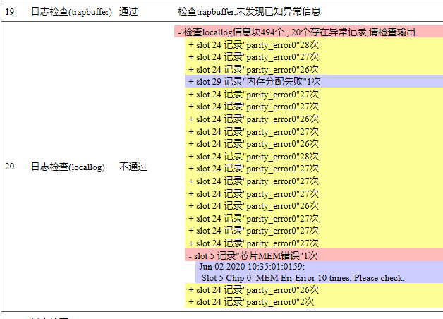

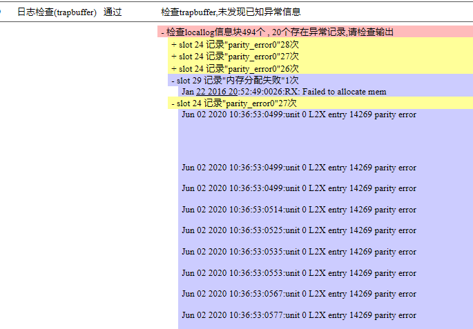

s10500的交换机,v5版本。
display diag的文件提示有芯片MEM错误,以及大量parity_error0错误。
slot5是Master的引擎,型号LSU1SUPA0。
slot24是一个4端口10G板卡。型号为LSU1TGX4SE0。
下面的提示是否意味着有硬件错误,需要更换slot24的板卡?还是切换slot4和5主备引擎?

parity-error是芯片表项发生了跳变,这些表项有些是转发用不到的,不会影响业务,如果是转发用的表项发生了跳变,可能导致某条流不通,一般新版本软件上可以自动修复。
QAZWSX 九段
粉丝:21人 关注:4人
对应单板存在parity error,即硬件出现奇偶校验错误,对应parity error类型不影响业务,但是可能会导致某些流二层流量泛洪,建议现场重启对应单板或者升级版本解决。
粉丝:21人 关注:0人
1.通过重启对应单板的方法释放parity error。
2.可以升级到官网最新版本。
对于日志中存在parity-error的解释:
parity-error是由于空间中的高能中子、alpha粒子、热中子对芯片晶圆电路(存储单元、触发器等)撞击,产生电子空穴对,当这些带电粒子的带电量与芯片存储单元的阀值电荷量相当时,将会导致bit翻转而引起单bit错误,它对电路的损坏不是永久性的,称为软失效。硬件会自我修复,一般的情况下软件版本也有软失效修复机制。
  parity error有软件良性失效或硬件故障两种。从如下两个角度量化,非下联两种情况,则为软件良性失效,无需更换单板:
1:总数量,如果超过5000以上则可以更换。
2:增加速度,连续两次收集该数据对比,如果10分钟增加50次,就可以更换
