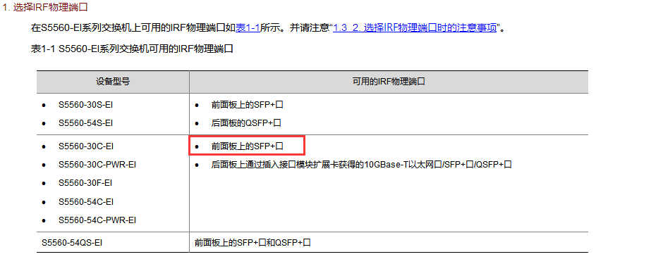

https://www.h3c.com/cn/d_201908/1222660_30005_0.htm
上图为30C,实际34C为同系列,方法也是一致d!
该设备支持堆叠,使用万兆光模块及跳纤接到前面板SFP+端口即可实现堆叠。
上面链接为IRF堆叠指导。
