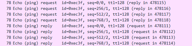

我在H3C ER3100G2 路由上启用L2TP vpn  ,LNC是TP-LIKE, 连接上去后,客户端能pingH3C ER3100G2 接口地址,但ping桌面电脑不通?

PC抓包,是有ICMP包过来,也反应了。但对方没有收到。PC端防火墙已经关闭
