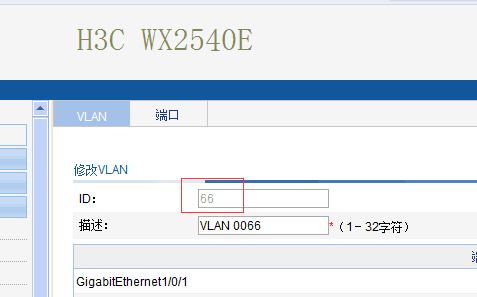

H3C WX2540E 怎么修改AP的VLAN,客服叫我在这里提问,目前WIFI是一切正常的,客户端获取的地址是192.168.66.XXX,现在需要改成192.168.64.XXX,但是我不知道怎么改。在控制器管理页面进入了管理模式也修改不了。如图

你到底是要改无线客户端的vlan还是改ap的vlan呢?如果要改ap的vlan是要改接ap的那个口子的,可以改,不清楚你说的不可以改是个怎么回事,是不能点还是点了感觉没生效?
图上那个vlan ID:66,点不了,无法修改

客户端的VLAN,电脑获取的那个

先要关闭无线服务,然后再修改vlan id,改完后再启用无线服务
关闭了也改不了

问题解决了,更改了核心交换机上面的DHCP就好了
