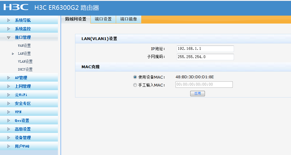

PC直接连接路由器,但PC地址为192.168.0.X时,可以连接到路由器,可以上网。
PC直接连接路由器,但PC地址为192.168.1.X时,连接不了路由器,不能上网,PC网络显示感叹号。
请问怎么解决

按照你的配置子网掩码是255.255.254.0也就是说地址段范围192.168.0.1-192.168.1.254,所以配置1段地址还是0段地址是不影响的。可以看看端口都有哪些在LAN下

是今天才突然出现这个问题。路由器只有一个端口接出来,就是图上设置的这个位置

查看与PC直连路由器的端口
端口是lan1
