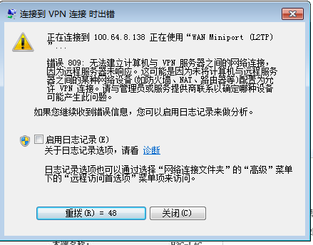

连接出错
Xcheng 九段
粉丝:141人 关注:3人
第一 最好提供下路由器完整型号和软件版本
第二 报错提示的是客户端和服务器通信失败 但是L2TP服务器地址是运营商私有地址段地址 所以跨运营商或者公网环境通讯不了。。。
所以需要找运营商更换公网地址方法来规避(一般都是涉及付费。。。)

解决办法如下:
1、首先,使用win+r组合键2113打开运行窗口,在运5261行栏中输入“  regedit”以打开注册表,如下图所示,然后进入下一步。
2、其4102次,完成上述步骤后,依次打开HKEY_LOCAL_MACHINE  \ SYSTEM \ CurrentControlSet \ services \ RasMan \  Parameters下的ProhibitIpSec键值。将其1653删除,如下图所示,然后进入下一步版。
3、最后,完成上述操作后,就可以解决VPN连接错误权809了,如下图所示,然后进入下一步。
