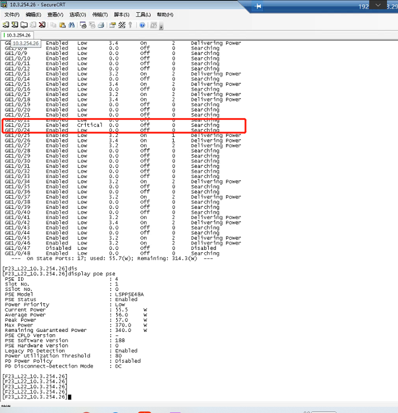

设备型号:S5130S-52P-PWR-EI poe状态enable但连续多个网口poe无法供电
2020-06-03提问
  • 1收藏,3663浏览
零段
23口是有IP电话的,但是供电状态为off,现在已知需要升级pse固件版本到211可以解决,但是设备过保,无法向400获取固件包,哪位大神有,求发!!

R6126P37(含)之前版本。
【问题描述】
(1)上述设备PSE Model最后一位为A且运行R6126P37版本时,设备发生冷重启会导致整机无法POE供电。查看物理接口的POE Detection Status为Other-fault。
(2)上述设备PSE Model最后一位为B且运行R6126P37(不含)之前版本时,存在以下两种故障场景:
a) 设备发生冷重启会概率导致整机无法POE供电,查看物理接口的POE Detection Status为Fault或Disable。
b) 配置3个及以上接口的POE供电级别为 Critical时,设备重启会导致整机无法POE供电,查看物理接口的POE Detection Status为Fault。
这个是已知BUG,上述型号上述版本的设备在上述场景中软件处理存在缺陷,导致设备POE硬件未能正确设置。更新这个版本 可以解决

直接升级版本也可以解决,升级PSE固件的话 需要向二线那边要
看沃昵称干啥 发表时间:2020-06-03 更多>>
您这是之间升级交换机版本?不是升级pse固件??
发表时间:2020-06-03
回复:
