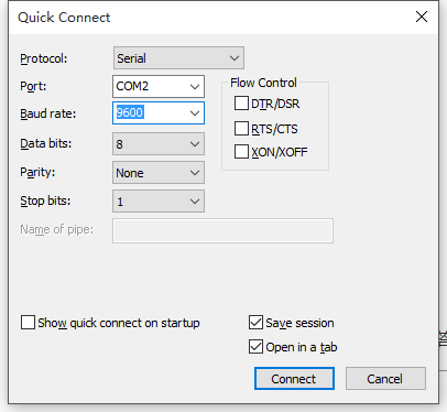

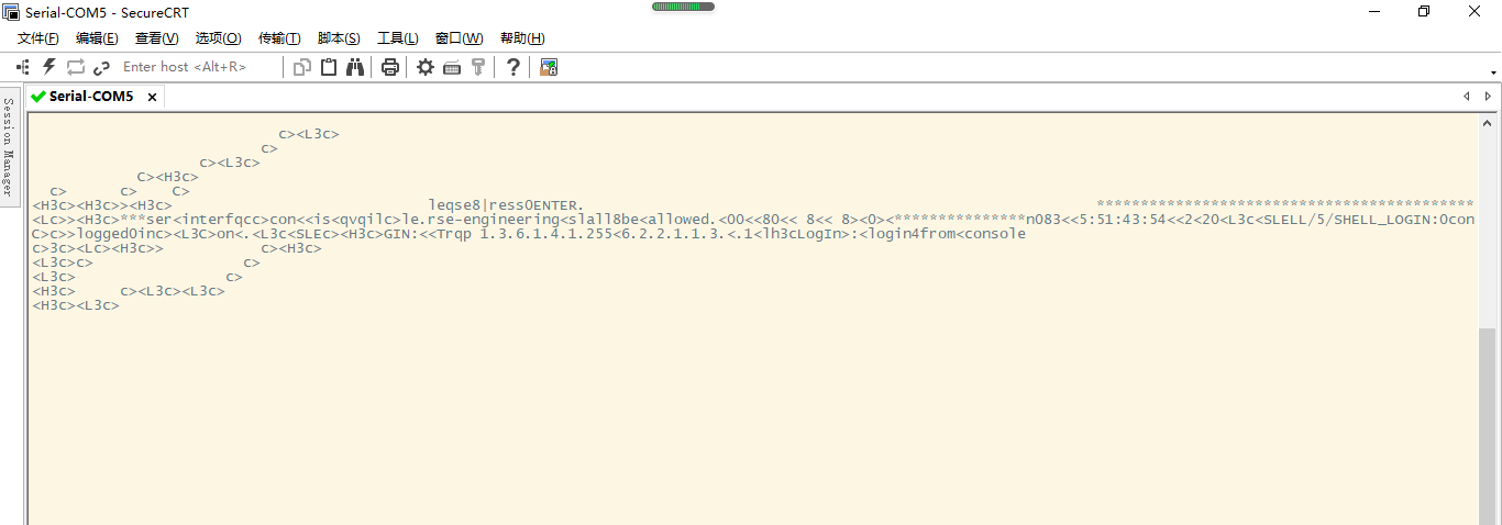

(机器型号:H3C MSR 20-20)采用console线把路由器与电脑连接后,采用CRT连接登录,点击连接终端,然后按回车健,出现如下界面,是怎么回事?这貌似不是正常的命令行界面吧?谁能告诉我?谢谢,我是新手

波特率9600
右手边三个都不要勾
看下驱动是不是有问题、

都是对的,我重启路由器,都可以在这里看到启动信息
把驱动卸载了 重新打一下驱动
