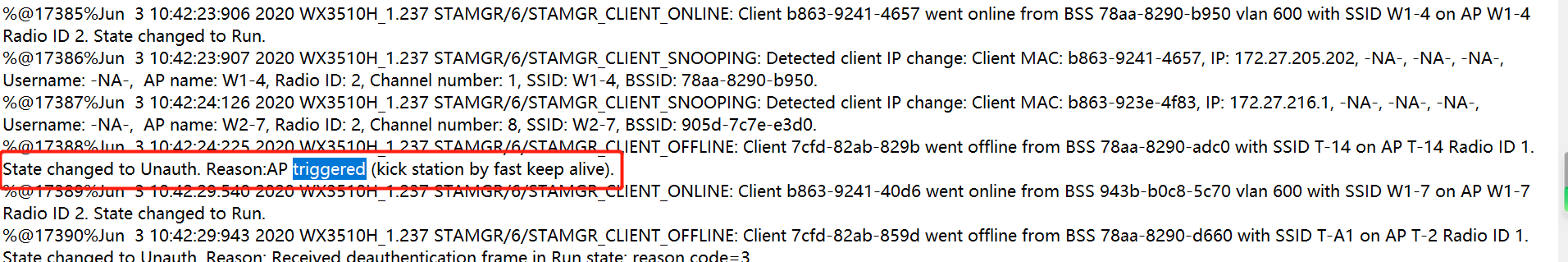

如题
AC版本 Release 5430P03 ,WX3510 (IRF)
我从logfile里选了几个相同下线终端的mac查看上下线记录,基本是上线--获取ip--AP triggerd下线,没有其他异常日志
日志手册找不到这条,现在的情况是很多终端因为这个原因莫名掉线,字面上看是AP引起的下线,但是是配置原因还是终端原因暂时还定位不到

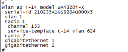

AP没有过多的配置

Reason:AP triggered (kick station by fast keep alive).:
直接原因是设备fast keep alive功能,检测到终端空闲后主动踢终端下线的,该功能默认开,理论上这个终端此时已经不在通信范围内了,对正常使用没有影响
如果确实感觉这个检测对终端有影响,可以关闭该功能,radio视图undo rrop client fast-keep-alive
