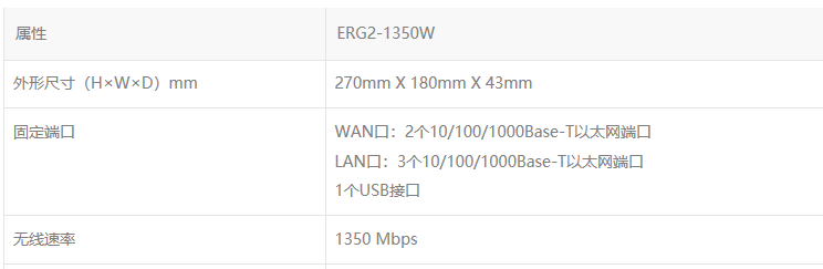

此产品不带有console口,不能通过配置线进行修改密码,只有重置恢复(别听楼上说的,产品型号不一样,不能那么干),建议采纳,哈哈

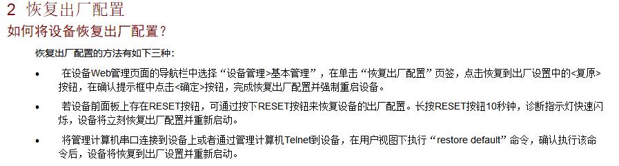

粉丝:3人 关注:2人
2  恢复出厂配置
如何将设备恢复出厂配置?
恢复出厂配置的方法有如下三种:
·           在设备Web管理页面的导航栏中选择“设备管理>基本管理”,在单击“恢复出厂配置”页签,点击恢复到出厂设置中的<复原>按钮,在确认提示框中点击<确定>按钮,完成恢复出厂配置并强制重启设备。
·           若设备前面板上存在RESET按钮,可通过按下RESET按钮来恢复设备的出厂配置。长按RESET按钮10秒钟,诊断指示灯快速闪烁,设备将立刻恢复出厂配置并重新启动。
·           将管理计算机串口连接到设备上或者通过管理计算机Telnet到设备,在用户视图下执行“restore default”命令,确认执行该命令后,设备将恢复到出厂设置并重新启动。
产品手册(含恢复出厂设置方法)<<<<<<<<<<<<<<<<点击链接
