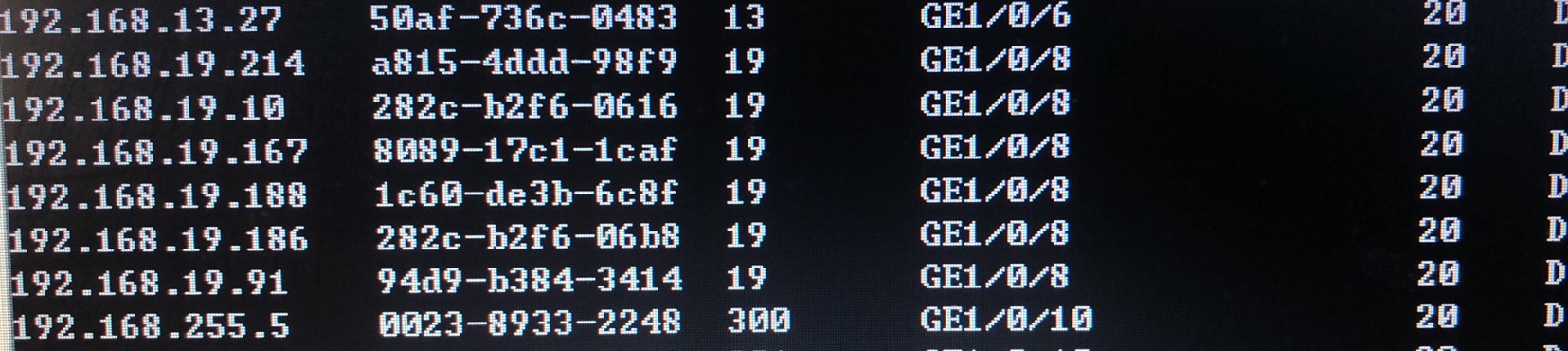

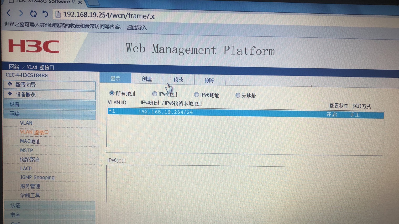

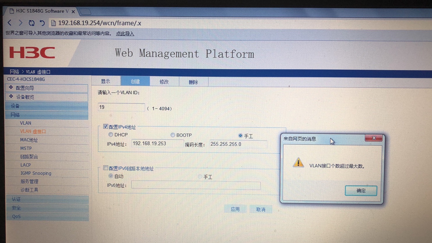

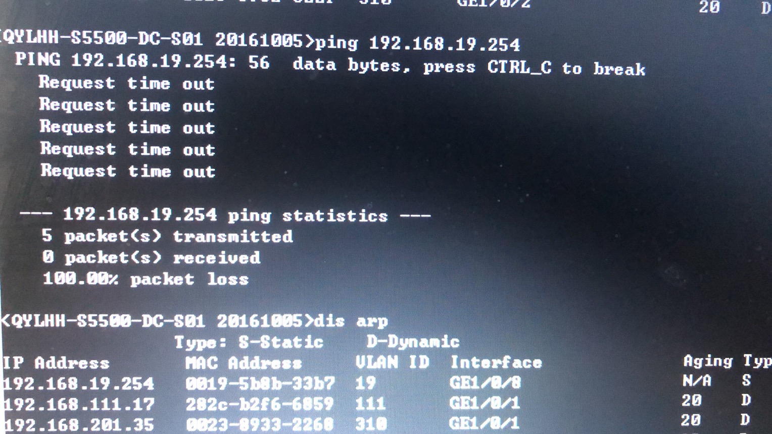

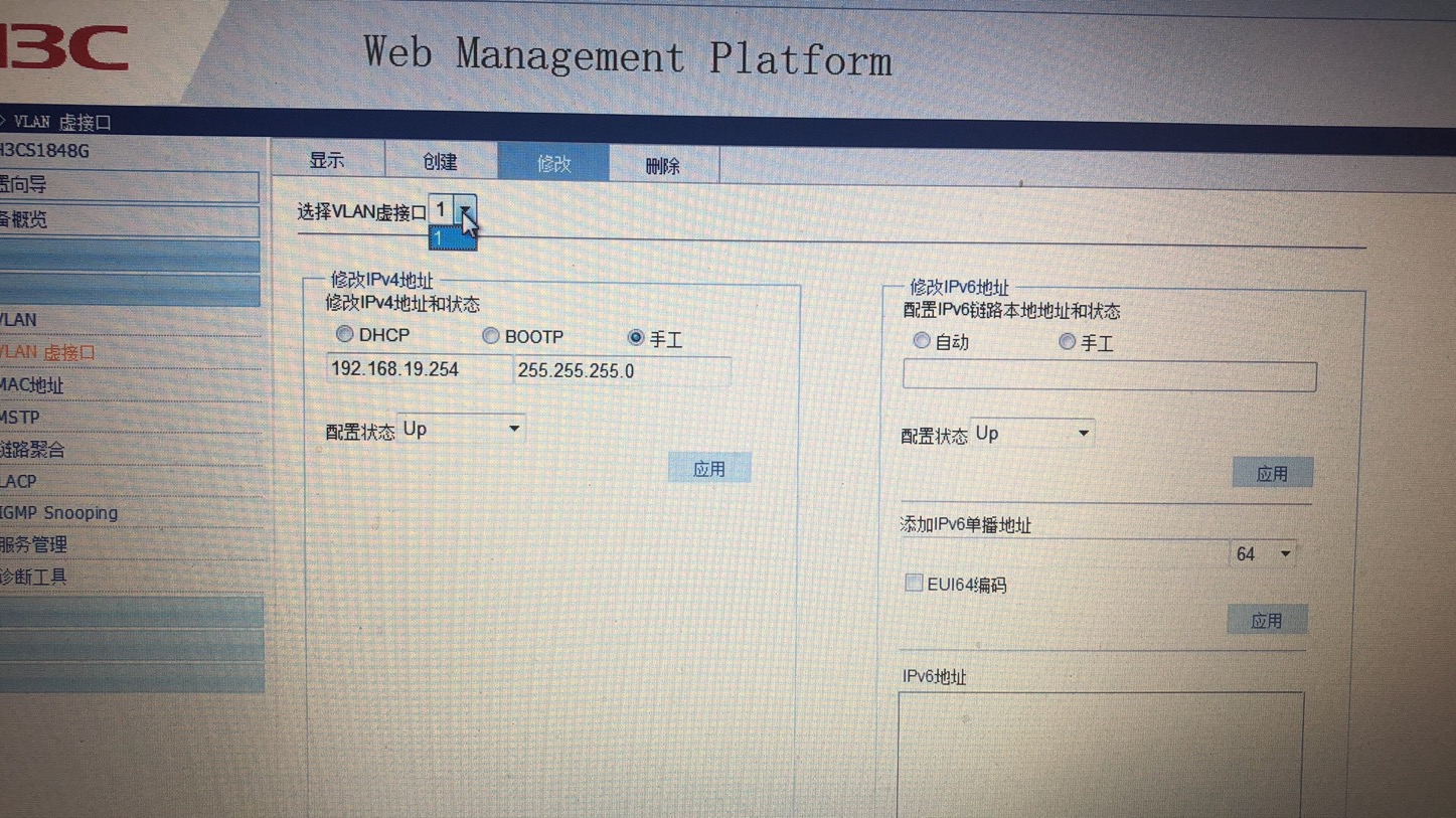

想要实现远程管理该交换机而不得……主要是因为想要远程管理,交换机必须设置IP,而该IP好像只能设置在management-vlan上,而management-vlan默认是vlan1.而且是个vlan虚接口,该交换机只允许存在一个vlan虚接口,必须删除现有的vlan虚接口vlan1(好像这个vlan虚接口和vlan不是一回事?),但是这台设备不能在CLI方式下调试,CLI方式下的调试手段有限,可以直接设management-vlan 19,用sumary命令可以看到管理vlan是19了且IP为192.168.19.254,但无法连接到上级交换机192.168.19.1,而此时1~46端口都属于vlan19,与上级交换机通过48口(与47一样属于trunk端口)连接,连接一切正常。但47口(web配置连接用)已经无法连接交换机的web页面192.168.19.254,也无法连到上级交换机192.168.19.1,用console线连到19.254(交换机)上ping不到19.1,在19.1上也ping不到19.254(display arp可以看到19.254的mac地址,并且可以看到它也显示在19.1的arp表里了跟其他19段的IP略有不同,就是最后面type的项目)。此时就完全无法配置这台交换机了(配置必须通过web方式进行),只能通过console口重新设置management-vlan 1,然后47口又可以连接到19.254了(还是不能连到19.1)。实在是头疼,不知道怎么才能远程管理了……

vlan虚接口和vlan是有一回事,修改management-vlan为19,CLI里面删除VLAN1虚接口,并且创建VLAN19虚接口。

我试了一下,在web管理模式下,强制删除vlan虚接口management-vlan1,然后就会断连。再用console连入,尝试配置management-vlan为19,依然报错,用summary命令可见没有指定management vlan和ip,但如果强行指定management vlan 19,还是会报超出最大上限(我猜意思是出现了多个vlan虚接口),而直接用ipsetup设置IP,可以看到默认的management vlan依然是vlan1……我有点不行了,或许这款就是存在这个bug,没办法指定management vlan的。
