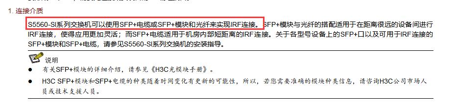

不支持!只支持SFP+模块和光纤实现IRF连接,以下是说明!
S5560-SI系列交换机-IRF配置指导
如有帮助请采纳,谢谢!
