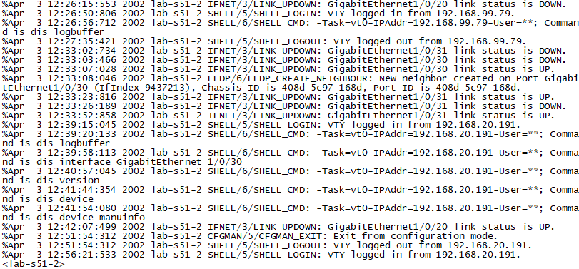

某台5120交换机下电脑网络突然开始频繁中断,网络卡、慢
2020-06-04提问
  • 1收藏,2542浏览
段
粉丝:人 关注:人
电脑网络突然卡慢,无法正常访问网页及发送微信消息,经检查,报障终端都在同一接入交换机,查询日志后发现终端端口频繁关闭和开启。处理未果,第二天早上恢复正常,下午时又开始同样故障。日志信息如下

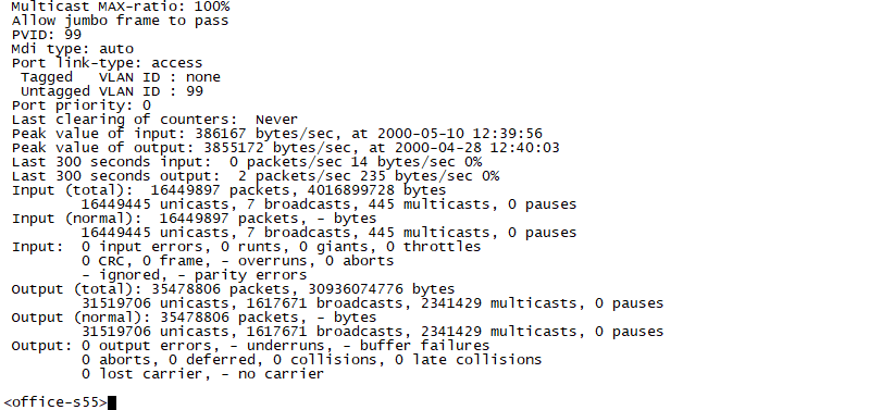

查看端口也未见错误信息
手动调节速率和双工模式也无法修复
查看
