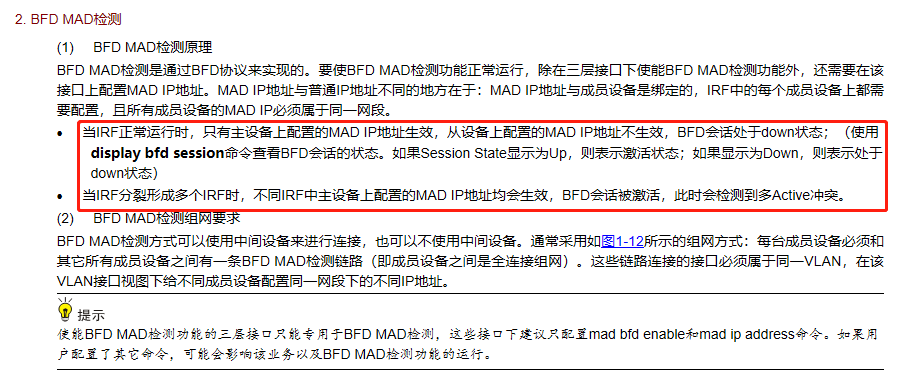

-2f86a2459a1f7c7d.png做完之后查看状态未成功是模拟器不支持吗?
粉丝:20人 关注:2人
你截图之后的状态是对的,就是F,,说明irf堆叠成功且正常运行。如果有设备的端口坏掉,bfd的状态就会发生改变。模拟器完全可以实现irf的堆叠实验和bfd检测。
不要叫我大佬,都是互相交流学习。碰巧我也做过这个实验,还可以四个交换机堆叠,另一台交换机做bfd检测,你可以实验一下。
