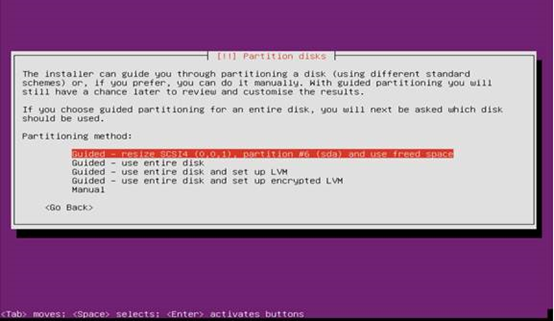

用安装iso文件引导启动
->到进行分区的界面,按alt+f2进命令行界面
->创建一个文件夹,把sda1挂载到此文件夹上
mkdir test
mount /dev/sda1 /test
->使用chroot命令更改程序执行时所参考的根目录,把根目录切换到磁盘上,然后用passwd命令修改密码
chroot /test/
passwd root
输入新密码
->umount 命令卸载sda1,重启服务器
粉丝:11人 关注:2人
步骤1    从安装盘启动,到进行分区的步骤,按alt+F2进入命令行界面。
步骤2    按回车键登陆命令行界
步骤3    创建一个文件夹,把sda1挂载到此文件夹上。
步骤4    使用chroot命令更改程序执行时所参考的根目录位置,把根目录切换到磁盘上,然后使用passwd命令修改根用户的密码,修改完之后退出。
步骤5    使用umount命令卸载sda1,重启服务器
步骤6    服务器启动后,使用修改后的密码可以登陆后台操作系统。

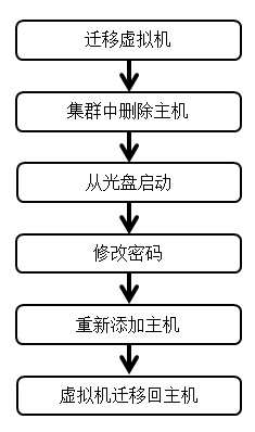

root用户密码恢复需要使用到CAS安装文件,并且需要重启CVK主机,因此对业务有一定影响。为了避免由于该操作而影响业务的正常运行,建议先把业务虚拟机迁移到其他的CVK主机上运行,再将该CVK主机从CAS系统中删除。
流程图:
变更步骤:
步骤2 按回车键登陆命令行界面。
步骤5 使用umount命令卸载sda1,重启服务器。
