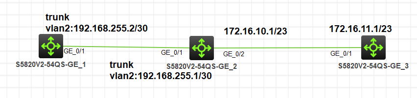

192.168.255.2ping不通172.16.11.1,可以ping通172.16.10.1
192.168.255.1都可以ping通,路由都存在,检查了很多遍。在tracert路由跟踪172.16.11.1能显示下一跳到192.168.255.1,可能是什么问题

192.168.255.2和172.16.11.1均需要配置回程路由。
都有的
dhhhh 发表时间:2020-06-05 更多>>
都有的
粉丝:20人 关注:2人
设备配置保存,重启试试。
回复一二三四:
都有的
不是模拟器设备,现网环境 我模拟器模拟的
那就查看是否有3指向2的路由
一二三四 发表时间:2020-06-05
回复一二三四:
都有的
粉丝:3人 关注:2人
172.16.11.1检查回程路由!
一条默认路由指向172.16.10.1
一条默认路由指向172.16.10.1
看描述还是路由的问题,分别在左右的两台交换机分别配置默认路由指向出来看下。
