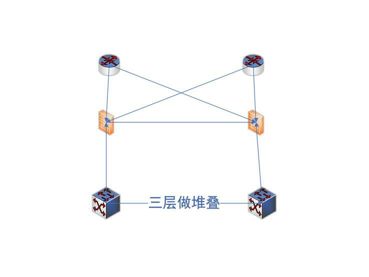

  1. 交换机做堆叠,他需要两个独立网段去和防火墙做通信,例如左侧交换机上行接口为10.1,右侧交换机上行接口为20.1,VRRP该咋做?
  2. 防火墙之上也需要做VRRP嘛?用个动态路由协议,调成COST值是否可行?
  3. 假如防火墙做VRRP的时候,track链路是不是监视上行与下行?
  4. 最后就是状态同步(例如华为的HRP)怎么实现?我去哪找文档看看呀....
防火墙也使用堆叠组网。

工作在三层,上下行分别连接两台路由器,两台路由器接口不在同一网段
http://www.h3c.com/cn/d_201912/1249254_30005_0.htm#_Toc25745640

1.可以尝试接口下的vrrp
1、如果网关都在交换机上,防火墙就不用做VRRP,只需要做好跟交换机、路由器的互联即可。
2、如果防火墙互为主备,且与路由器、交换机采用的是OSPF路由协议,可通过配置COST来指定备用链路。
3、如果防火墙做了VRRP,可以通过BFD及track来监控上下行。
4、如果想实现状态同步的话,防火墙实现IRF堆叠即可,可参考如下防火墙IRF堆叠的配置案例:
https://zhiliao.h3c.com/theme/details/96464
