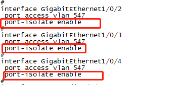

酒店环境,各房间内放置面板AP,AP采用本地转发(不是下发Map文件的模式)
wlan service-template 2
 ssid LangJiu-Guest
 vlan 547
 client max-count 30
 client forwarding-location ap
 service-template enable
wlan ap-group default-group
 remote-configuration enable
 vlan 1
 vlan 547

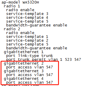

在AP组里配置了AP的gig端口,然后remote下发。下发之后AP端口下默认开启了隔离,导致终端有线连接面板的时候无法获取业务网段IP。
手动登录AP,undo port-iso后,终端成功获取IP。
请问有什么方法能集中关闭这个默认隔离配置吗?我在AP组的gig端口下undo port-iso以后,远程下发同步没生效。

建议使用AP组来批量配置该型号AP的有线端口

已经操作了,批量配置有线端口后同步,不生效。
飞泉山上一只蝇 发表时间:2020-06-05
试试AP组里 undo port-isolate enable这条命令
大钉子 发表时间:2020-06-05
回复大钉子:
刚刚试了一下,原来不能用undo。要用port-iso disable才行。感谢

隔离后需要放通网关&DHCP服务器的mac地址;批量取消的话再组下面操作

这个命令可以保留的,放通下mac就可以正常
