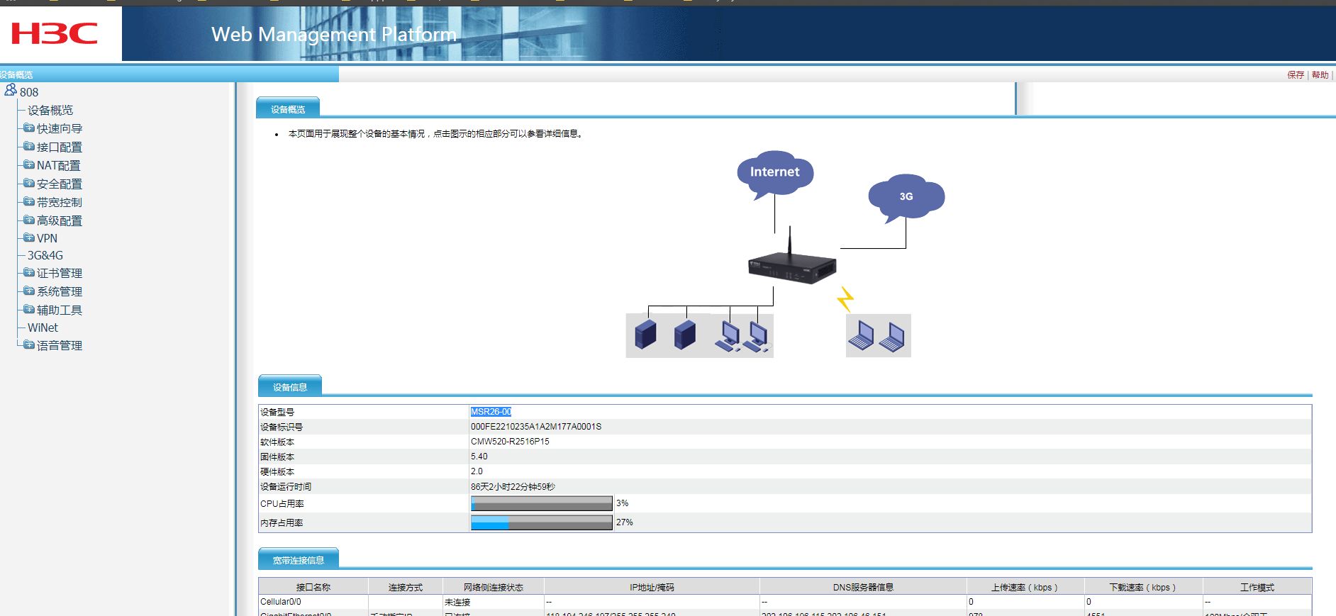

目前登录的界面是这个
看不到那么多的,这个功能部署一台网管吧。

需购买一台“网管”设备,连到这台设备上就可以了是嘛

不明白,该如何操作呢

你这个需求使用普通路由器是做不到的,2600确实有个功能,但是只能看到top10,看不到所有的,如果需要看到所有的,需要部署一台专业的流量监控服务器,用来抓取网络中的报文,然后对抓包进行分析,才能计算出来每台PC实时占用的带宽是多少,如果你的PC少于10台,可以开启接口流量统计功能

对应菜单有,高级配置 > 流量统计排名

需要下开启接口流量统计功能,配置将接口划分到内部接口进行统计

这里看不出来的
