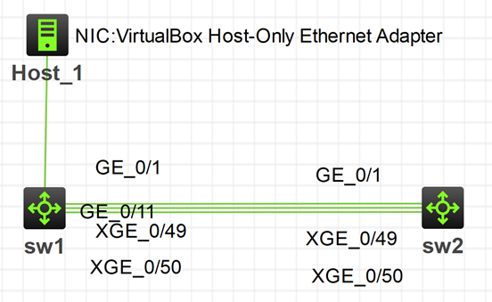

在HCL做实验的时候,2台交换机做 irf,成功配置 irf 和 bfd 后,irf 是生效的,信息、命令都同步。

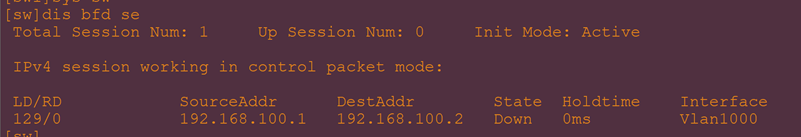

疑问1:irf 正常状态前,或者后,bfd 的状态信息都是 down

            使用命令 dis int b 查看端口2,万兆口 49、50 还是 down 状态;尝试过手动把 2 台交换机的端口都 undo shutdown;还是没反应。

模拟器可以运行irf的BFD检测,但是自行恢复可能有bug
这条检测我看过,但是输入 dis bfd session 后,如我上图所示,分裂前,还是分裂后,bfd 的状态都是 down
烟花里的尘埃 发表时间:2020-06-05 更多>>

模拟器有BUG,全部保存,重启一下,在看一下状态
对。重新连线,必须重启。不然端口起不来
QWE123 发表时间:2020-06-05 更多>>
重启大法试过好多次咯,还是不行的。而且我发现 HCL 有个重大的问题,版本 2.1.1 。配置前,一定要先连线,否则配置完再连线,irf等很多实验效果是出不来的 ╮(╯▽╰)╭
