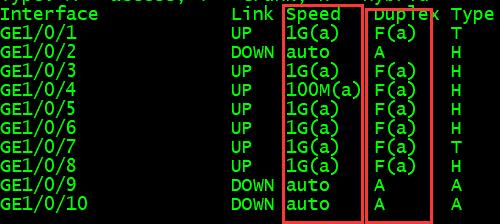

可使用以下查看端口协商速率:
display interface brief
 Speed一列代表协商速率  Duplex一列代表双工模式(A为自动协商、F为全双工、H为半双工)
