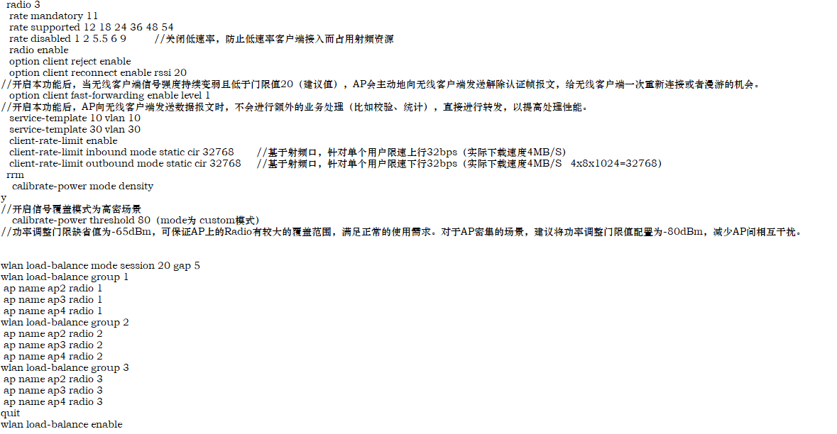

1、查看AP默认以最大功率运行,可以通过<H3C>disp wlan ap all radio查看AP的运行功率和自动调节的信道
2、如果没有AP的安装点位图,建议AP上线后,保持默认的配置,当AP根据周围环境自动调节,稳定后,再根据当前APauto对应的信道来固定;
3、如果有AP的安装点位图,可以根据AP安装点位图来规划信道和对应的AP功率
4、在高密场景、AP密集场景下,建议将AP的信道频宽调整为20MHZ,做一些负载均衡分担单个AP的压力
5、无线具体优化,参考以下链接

实例
ac是wx2540h ap是5530fit
