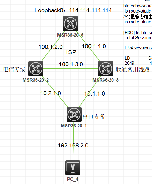

用bfd能实现探测某个公网地址吗(如114.114.114.114)
出口设备上联2条线路,一条联通,一条电信,现在想用静态+bfd(想用bfd去探测某个公网dns地址)来检测上行链路是否有问题

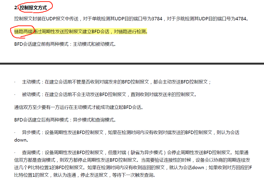

达到自动切换线路的目的,但是查阅了一下资料,要实再bfd多跳检测,需要双方设备都开启bfd功能才行(不知道是不是正确的)
,bfd能实现这个功能吗?

静态 BFD可以使用,比如双向检测,本端和对端需同时配置,建议采用直连下一跳;还可以设置单跳检测,通过echo报文检测链路状态,只在本端配置。

我查看的资料,bfd多跳检测是不是需要对端设备也要开起bfd功能 才行呢?

用NQA吧。
可以实现,但是需要上行设备开启BFD检测,通过BFD session的交互来实现检测。如果上行设备无法管理到,可采用NQA来实现快速检测及切换。
