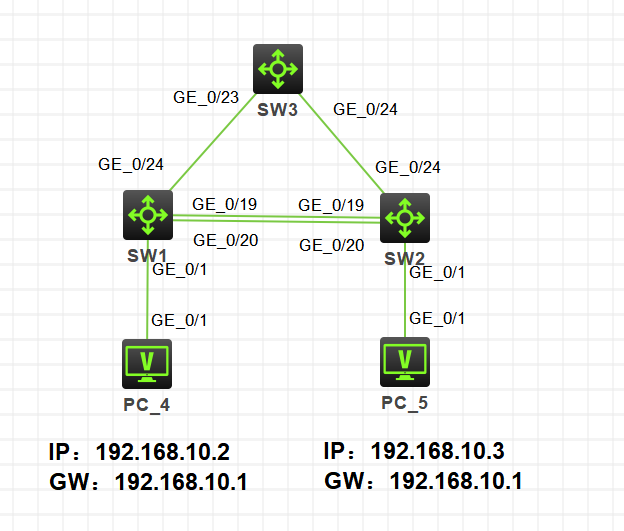

在关闭SW1和SW2的STP功能后,PC4不能ping通PC5,出现了广播风暴,但是当我在SW1和SW2中输入undo mac-address后,PC4可以ping通PC5,这是为什么呢?

拿你👆🏻的图举个🌰。
广播风暴
关闭交换机的stp功能后,PC4pingIP地址192.168.10.3发送ARP广播包,由于二层设备通过Mac地址通信,SW1需要得到.3的Mac地址,因此交换机sw1会发送ARP广播包,此时去抓包,你会发现链路中发生了ARP广播风暴。
Mac地址表震荡
pc4给pc5发送了一个单播的数据帧,假设网络中的交换机Mac地址表都没有pc5的Mac地址,当sw1交换机从g0/1端口收到pc4的数据帧时会在自己的Mac地址表中建立pc4Mac地址与g0/1端口的映射,然后从其他端口将该帧泛洪出去。假设sw1先从24口转发出去,sw3收到数据帧的处理同sw1,不在赘述。
重点的是sw2交换机收到从sw3发来的帧,此时sw2的Mac地址表是空的,收到该帧后,将该帧的Mac地址与24口绑定起来,并将该帧泛洪出去。假设sw2先从19口将该帧发出去,sw1收到该帧后会更新自己的Mac地址表,将这个帧Mac与19口关联起来。之后一直重复这个过程,导致Mac地址表不断更新,这就是Mac地址震荡,并严重影响交换机性能。

谢谢你的解释,但是我还是有点不太理解undo mac-address的操作,是不是删除了mac地址配置后,mac地址表的更新就停止了不断更新的操作,也就是我可以正常ping通了

是不是undo mac-address让不断更新的转发表停止下来了,但是原来的东西也全部被清空了,这样PC互ping其实还是要重新学习,又会回到风暴的情况啊!

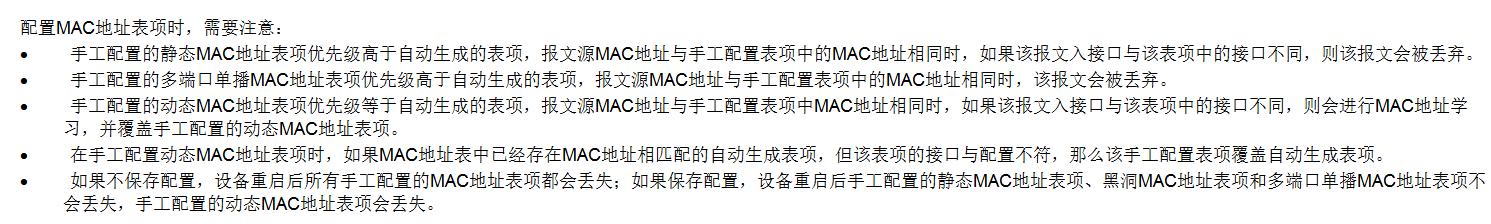

不对,全局下undo mac-address不加参数相当于删除所有的单播mac地址表项和静态组播mac地址表项,会不会存在一种可能全部清空后学习了正确的mac表项,然后通了
