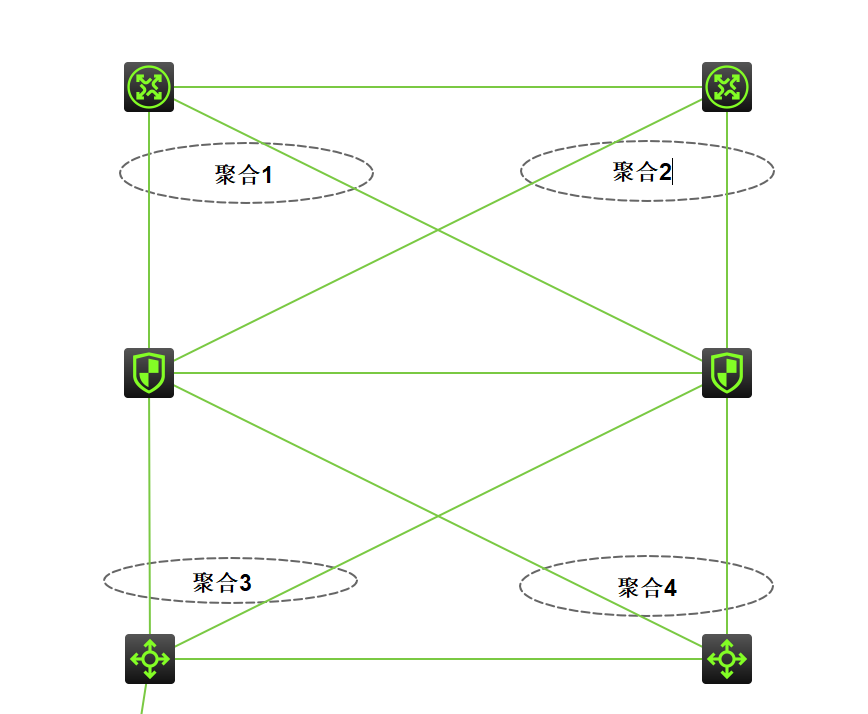

防火墙会话表项同步问题
2020-06-08提问
  • 1收藏,3746浏览
如下这种组网方式,两个防火墙做了irf;两个路由器和两个交换机分别与防火墙做端口聚合,防火墙与路由器交换机跑三层,并且在防火墙上做以下配置
(3)       开启会话业务热备份功能 session synchronization enable
(4)       配置会话工作在双主模式下session dual-active enable
这种情况下能否实现两个防火墙之间会话同步的问题
粉丝:28人 关注:2人
可以同步,但是双主组网一般不建议使用,一般用聚合组设置最大选中1来主备部署
谢谢
vlan1万 发表时间:2020-06-08 更多>>
请问大佬,为什么不建议双主组网呢
涉及安全业务模块的,例如IPS,AV等功能来回上到不同的设备CPU上处理,识别率会降低
你猜猜看 发表时间:2020-06-08
那如果这样的话,做主备的话,当某设备故障,会造成短暂的业务中断吧
主备也可以会话同步的,切换一般情况下可能会丢几个包,也可能不丢包
谢谢
