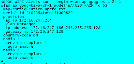

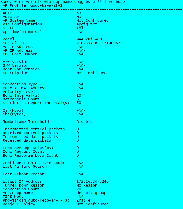

就是我这边的AP本来都是之前手工配置的固定地址上线的,但是后来网络变更需要修改地址,就在AC上通过预配置修改了AP的IP地址。然后就有一个AP上不了线了。后面我通过AC查看AP状态,发现大部分时候是idle,但是有时候会变成ImageLoad一下。请问这个在不去现场的情况下能不能让这一个AP上线

麻烦附一下你的MAP文件

system-view interface GigabitEthernet 1/0/1 port link-type access MAP文件里面就这三条命令。 不过这个AC下面还有很多其他的AP。只有这一个AP是上不了线的

imagedload表示正在上线加载AC的版本,请耐心等待,idle状态请排查AP和AC是否ip可达
已经几个星期没上线了。而且我现在AC和AP是同网段的。并且连在同一台接入交换机下的其他AP都正常上线的

如果你还能登录ap
直接在ap的cli窗口输入
wlan ac ip x.x.x.x指定ac的地址
