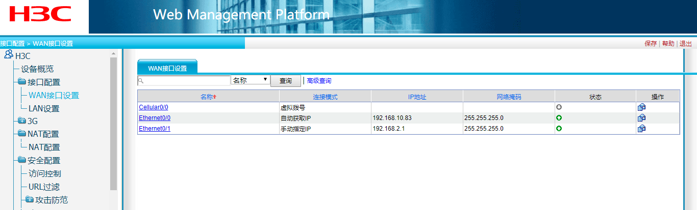

eth0/0:作为wan口,eth0/1作为lan口 wan口使用静态IP地址(IP:192.168.10.83 掩码:255.255.255.0 网关192.168.10.254 这个地址是局域网的地址,是可以上网的 ) Lan口IP 192.168.2.1 DHCP的地址池是:192.168.2.2-192.168.2.254 配置如下:

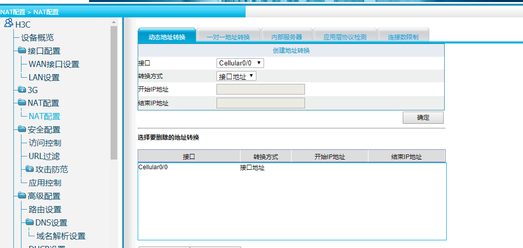

1、点到nat配置里,看看wan口有没有开启nat转换功能,如果没有开启,需要点击一下开启

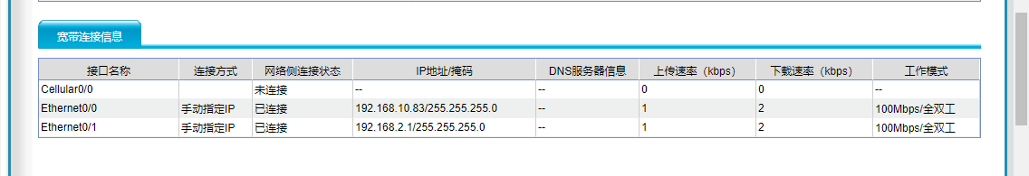

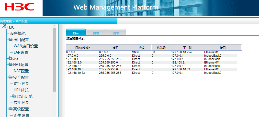

2、在路由器上ping一下114.114.114.114,看看能不能ping通,如果可以的话,说明wan口链接没问题,如果ping不通,需要看一下是不是没有配置静态路由,配置一条目的地址为0.0.0.0,掩码0.0.0.0,网关为192.168.10.254的静态路由

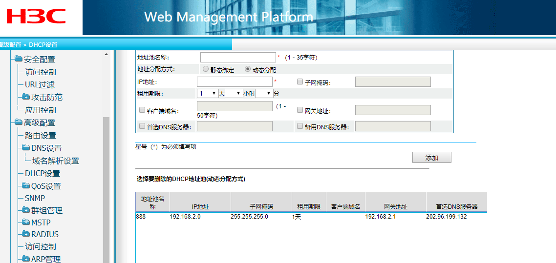

3、PC上有没有获取到DNS地址,如果没有的话,在路由器的dhcp配置里增加dns地址,比如114.114.114.114,指定完之后,让电脑重新获取一下IP地址,也可以在电脑上手工指定一下dns地址
PS:地址转换那种图片,应该是在ethetnet 0/0或者0/1接口开启nat,不是cellular0/0
