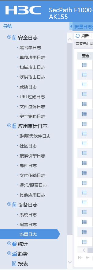

该功能有两个检测模式可选(可同时选择)一个是 “应用检测”一个是 “IPID检测”将两个同时启用后,发现很多终端都被检测共享上网的行为但是实际上是单机,并没有共享上网测试环境为:一台正常PC机,没开启任何网络共享或者安装USB WIFI网卡。使用中国电信的测速客户端软件,测速过程中马上被检测到网络共享行为。后来将 “IPID检测”关闭,只保留“应用检测”,基本上检测不出共享。另外一个问题,共享上网管理的日志在哪可以查询?在日志功能模块里面找不到。

日志可以在命令行logbuffer里看有没有
