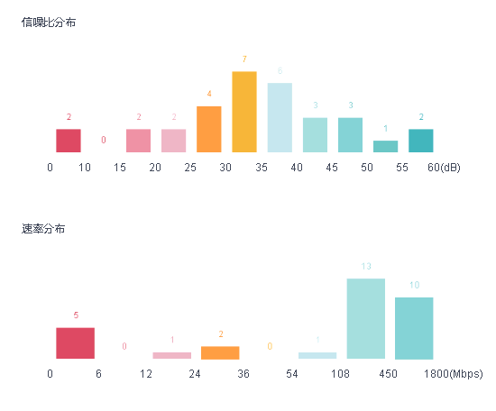

具体来说就是设备打不开网页,察看网络连接,连接速度很低,信号格只有1、2个,ping网关的话时值都在几百ms,并且伴随丢包。但也不是所有设备都这样,有的设备就没问题,而且从后台看都是挂接在同一个ap上,并且距离都不远(距ap不超过10米,无遮挡物)。但是无论电脑网页后台还是手机绿洲精灵都看不到有异常报错,绿洲精灵还显示网络评分是100分。与此同时,有线环境完全没问题,排除网络风暴的可能性。使用有线的话,无论ping网关、ac还是任何一个ap,时值都是1ms,不丢包。总共的无线设备最多大约50个(大部分状况下在40个左右),察看ac后台,信噪比分布,从0到60db,每个范围都有若干设备,没有明显的分界线,差不多就是红色区域和蓝色区域各半。速率分布也差不多,相对来说红色区域的设备较多,低于6m速度的设备相对多一些,见图

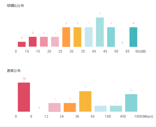

然后怀疑还有另外某个ap有问题,于是挨个拆掉ap,最后似乎是问题出在其中3个ap中,但不是很确定,因为所谓的没问题也只是相对没问题,出现问题的几率小了,强度小了,持续时间短了,但仍然不稳定,大部分都连接在高速上,少部分连接速度低,如下图。

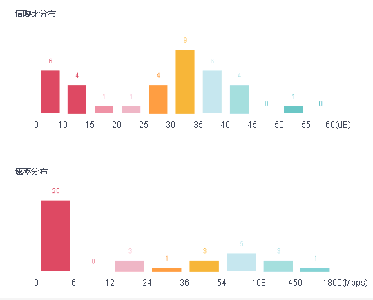

最差的时候,30多个终端设备,有20个连接在6m以下的速度上,只有1个连接在450m以上的速度。

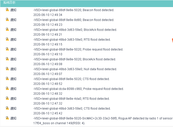

然后打开安全防御的泛洪攻击检测,日志中有些报警如下:
请教各位,到底是什么原因呢?是 ac或者ap、poe交换机近有问题,还是受到了攻击?谢谢
