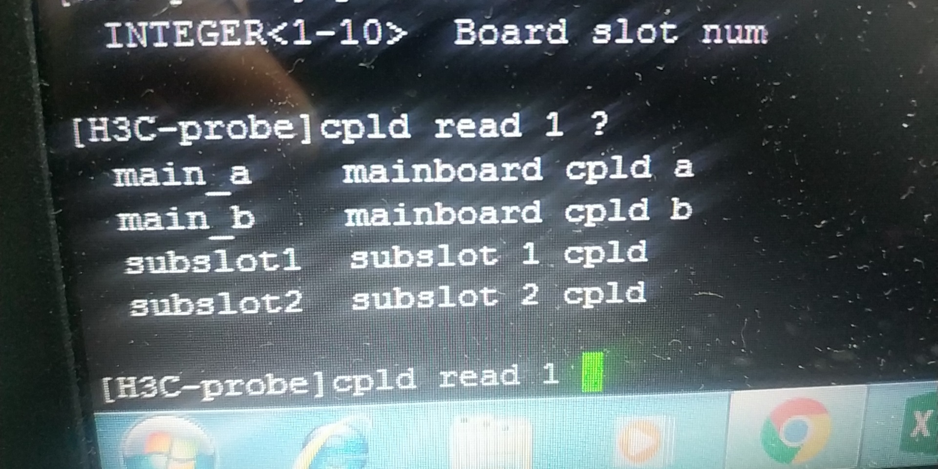

請問H3C S6520X-30QC-HI 如何修改風扇轉數?溫度已經是23度 風扇還是50%運作, 轉數高達9000, 很嘈請問, 如何可以修改我有查看過https://zhiliao.h3c.com/Theme/details/34225但沒法做到這句  [H3C-probe]cpld read 1 1a //读取slot1异常风扇fan1(1a)的PWN值read 1 沒有1a 的, 那麼read 1 之後, 應該選那一個?

成功了
官方不建議改手動
方法是進入PROBE
之後先改為手動
再把速度改為lower 1
轉數就會下降到20% 5000轉
pro
fa ma 1
fa sp lower 1
