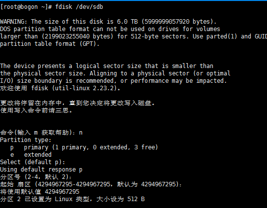

对齐方式 靠左 居中 靠右 我这有一块5.5T的硬盘 ,本来挂载为/home/data目录,后来我用fdisk 分区了一个2T的 sdb1 分配到了根目录下。但是后面再分区我就分不了了,剩下的3.5T分区显示只剩512B空间了。

gpt格式分区2t以上的分区fdisk分不了,要使用parted工具。你试下。

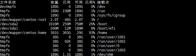

后来想再挂载home就显示uid找不到
我想要的就是,把剩余的3.5t空间挂载到/home/data目录下我要怎么做。我新建分区时提示没空间了为啥子

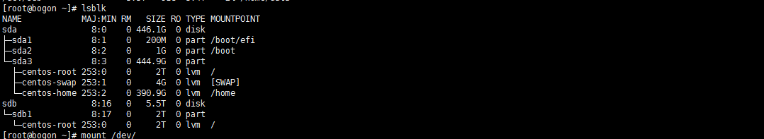

本来是5。5t硬盘直接挂载/home/data的 后来我就把这个umount了。然后fdisk分区的,但是只能分2T出来
