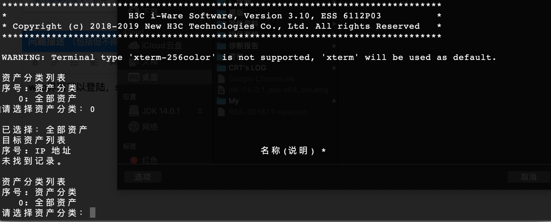

web界面可以登陆,sshd服务已开,但是通过ssh用root用户进不去,用admin用户进去是这样的

再检测一下相应的服务是否打开
可以查看以下DMP上的安全密码恢复手册
需要使用8022端口进行登录,若连不上需要再设备上查看是否开启ssh登录:系统设置 > 系统 > 系统状态中设置sshd外部访问参数为开启
