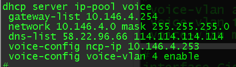

配置如下:
核心:dhcp server ip-pool voice   (测试这个dhcp在access vlan4 下面地址获取正常)

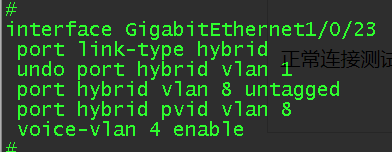

5130:
正常连接测试,PC能够获取正确的IP地址,并且上网正常,但是IP话机不能获得IP地址
PC----IP话机-----s5130----s7503(dhcp)
欣欣 九段
粉丝:18人 关注:7人
(1)在5130上看下display mac-add看看话机的mac是从哪个vlan 上来的;
(2)可以把vioce vlan删除下看下能否正常获取到地址。
那就是viocevlan配置的有问题,仔细检查下,对照点配,另外,将版本升级到最新
欣欣 发表时间:2020-06-12 更多>>
[FJ-0003-AS02-GigabitEthernet1/0/23]dis mac-address int g1/0/23 MAC Address VLAN ID State Port/NickName Aging c81f-ea9d-5f54 4 VOICE-VLAN GE1/0/23 Y c81f-ea9d-5f54 8 Learned GE1/0/23 Y
zhiliao_iTMsd 发表时间:2020-06-12
mac正常;删除voicevlan可以获得IP
