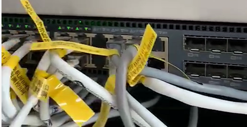

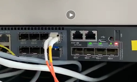

客户拍视频过来了,故障时只有一侧系统灯亮红灯,光电复用的口都不亮(有一个光口互联,其他都是电口模式),另一侧出来光口不亮其他都正常。

原厂百兆模块,客户拍视频过来了,故障时只有一侧系统灯亮红灯,光电复用的口都不亮(有一个光口互联,其他都是电口模式),另一侧出来光口不亮其他都正常。

故障如下图
