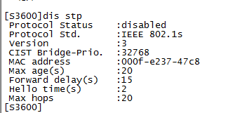

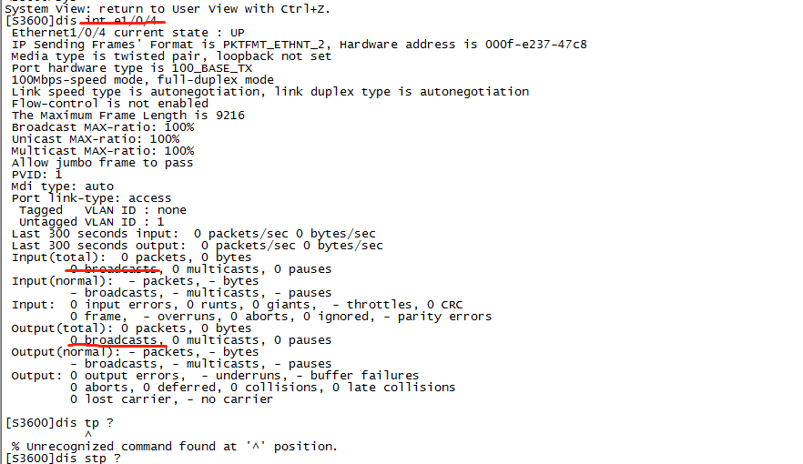

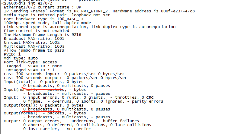

一台老的S3600,手动环路后,为什么在环路的端口上看不到大量广播包,交换机是出厂配置,stp生成树关闭状态。
V3版本怎么查看计数,dis counters命令错误

忘记连接终端设备了,呵呵

自环的话,应该就是没有广播包
恩,得有客户端发arp请求才行

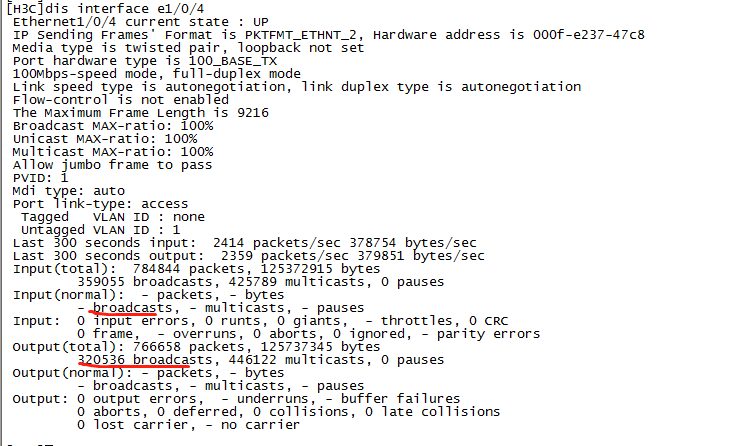

我有一台V5的设备,自环后大量的arp广播包呢
