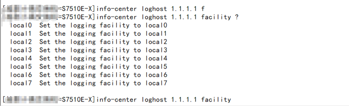

向大佬们请教一下级别问题常规日志太多,请加下想要只把告警及以上的日志发到日志主机,是在这里选着权限吗?要选者权限级别是那个?请大佬们指点下这几个级别分别对应的是什么样的信息
Kylin 九段
粉丝:21人 关注:8人
设备上日志是划分等级了,输出的方式也是多种的,可以设置想要的级别日志输出到对应平台上。参考如下链接中的说明:
http://h3c.com/cn/d_202001/1267789_30005_0.htm#_Toc29924077
1.1.3  日志信息的等级
日志信息按严重性可划分为如表1-1所示的八个等级,各等级的严重性依照数值从0~7依次降低。在系统输出信息时,所有信息等级高于或等于配置等级的信息都会被输出。例如,输出规则中指定允许等级为6(informational)的信息输出,则等级0~6的信息均会被输出。

lumm 九段
粉丝:22人 关注:5人
操作
命令
说明
进入系统视图
开启信息中心
info-center enable
缺省情况下,信息中心处于开启状态
(可选)配置日志信息的输出规则
info-center source { module-name | default } { console | monitor | logbuffer | logfile | loghost } { deny | level severity }
请选择其中一项进行配置
缺省情况下,日志信息的输出规则请参见1.1.5
info-center filter filter-name { module-name | default } { deny | level severity }
http://www.h3c.com/cn/d_202001/1267789_30005_0.htm#_Ref279390795
