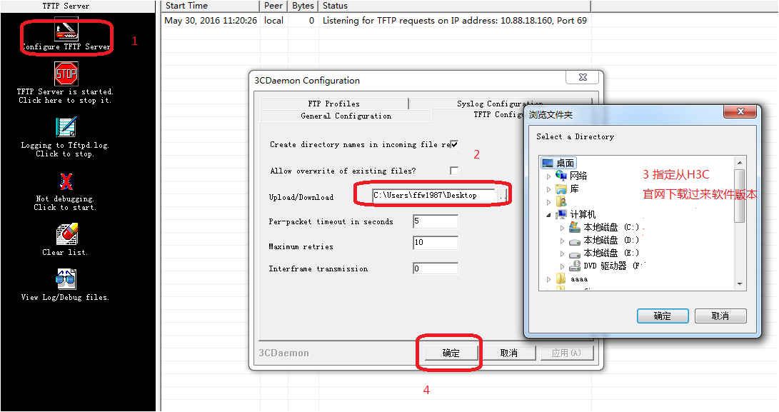

1、可使用CRT软件和3CDAEMON软件来配合,首先使用CRT软件,进入设备,配置IP地址,确保PC和WA2612能够PING通。
2、设置3CDAEMON软件,配置为TFTP服务器,指定路径。
3、在设备使用TFTP命令导入新版本软件,接着指定新版本文件为下次启动文件,最后重启WA2612

4. 进入修改以太网参数菜单,使用TFTP网络协议传输wa2600a_fat.bin到AP上
Enter your choice(0-5): 5
===========<ETHERNET PARAMETER SET>=====================
|Note:       '.' = Clear field.
|            '-' = Go to previous field.
|          Ctrl+D = Quit.
Protocol (FTP or TFTP) : TFTP
//忽略输出内容,直接输入TFTP,然后回车
Load File Name         :wa2600a_fat.bin
//忽略输出内容,直接输入wa2600a_fat.bin,然后回车
Target File Name       :wa2600a_fat.bin
Server IP Address      :192.168.0.1
//忽略输出内容,直接输入电脑主机的 IP,比如192.168.0.1,然后回车
Local IP Address       :192.168.0.50
//忽略输出内容,直接输入和电脑主机的ip同一网段,比如192.168.0.50,然后回车
Gateway IP Address     :0.0.0.0
//忽略输出内容,直接回车
备注:注意给电脑手动配置一个与AP同网段的IP地址,保证电脑与AP路由可达
