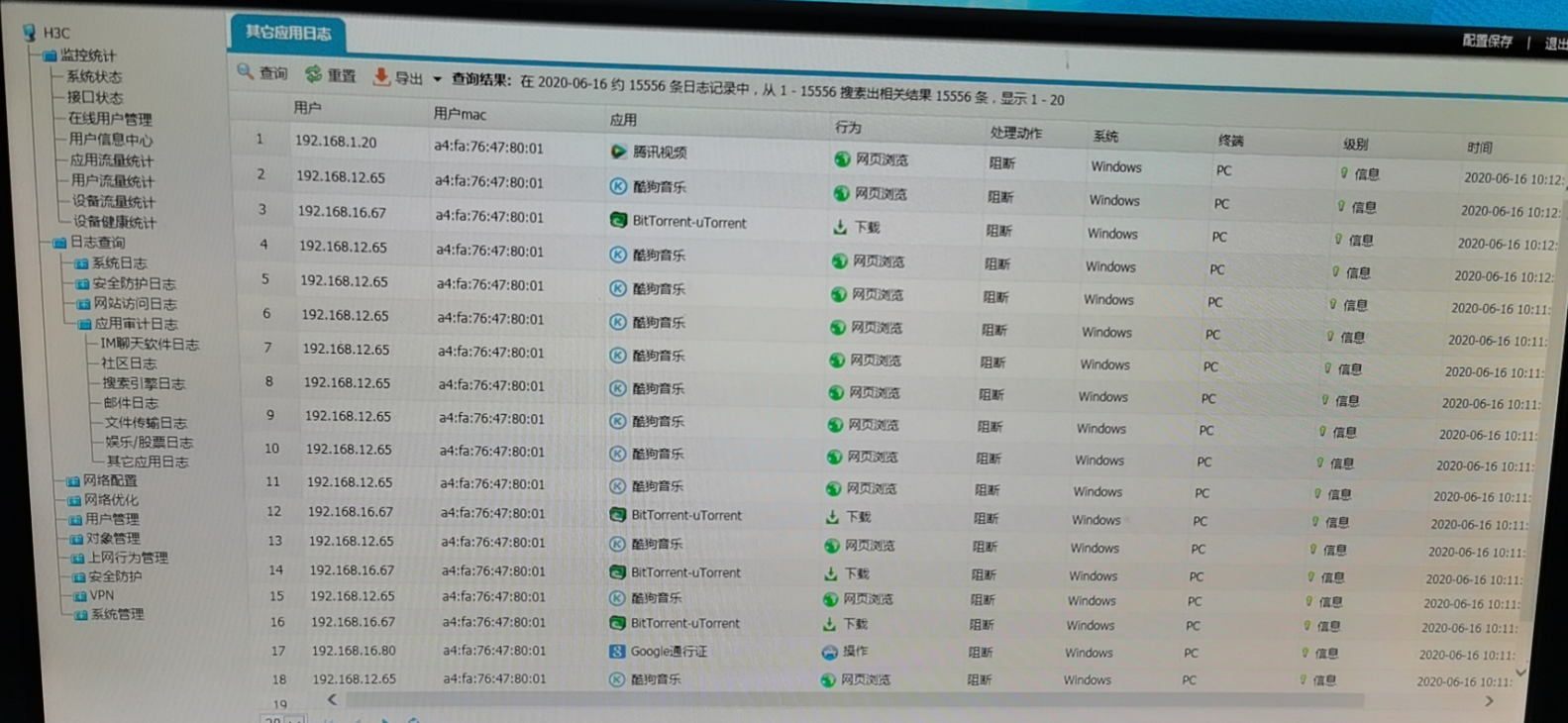

这边查看了acg的应用日志,发现mac都是同一个,在核心上查arp,发现他们的mac都是不同的,这是啥原因呀?

ACG 的配置错了, SNMp 学习那里填写的MAC 是 交换机的三层接口的MAC, 也就是  图中  的全都一样的MAC地址
如何更正呢?

可能是经过的三层吧 学习到是ACG与核心设备互联接口的mac。 需要看看跨三层取mac配置是否正常生效
透明桥接的话,对于客户端而言还是跨了三层。

acg是做了透明桥接模式,这样有影响吗
