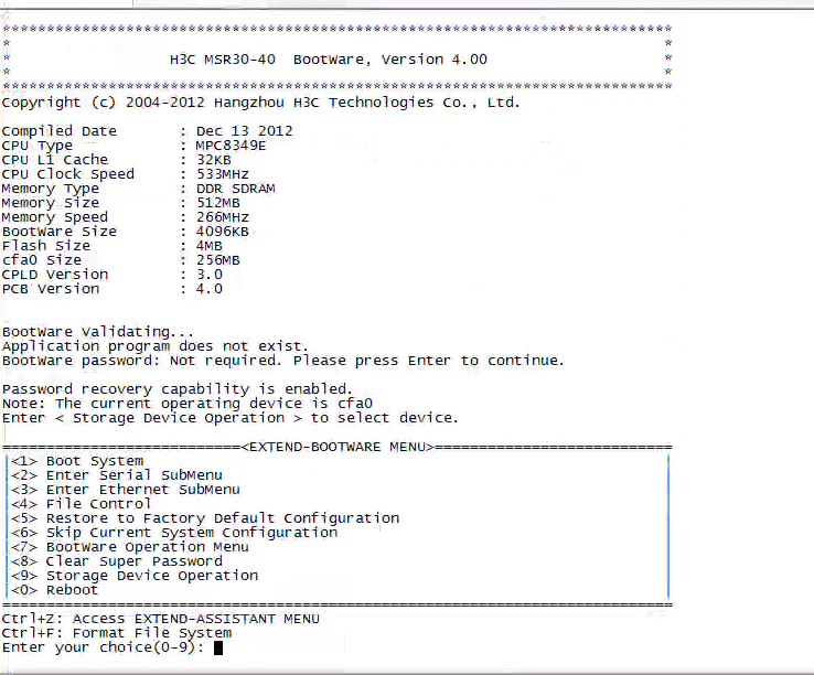

如图所示,开机就一直在这个界面
如图所示,开机就一直在这个界面
看不到图片,需要确认下路由器是否有版本文件,如果有,指定启动后还无法进入系统,可能版本文件损坏了,需要重新导入一个版本文件试下。

你好,图片已更新,麻烦帮忙看一下有没有可解决的办法

您好,选择4,看下有哪些文件
得闲饮茶013 发表时间:2020-06-17
显示只有一个log文件
与你聊不完的曾经 发表时间:2020-06-17
那就是没有版本文件了,需要导入版本文件

怎么导入呢?有指导手册吗?
您好,以下是MSR30系列的用户手册连接: https://www.h3c.com/cn/Service/Document_Software/Document_Center/Routers/Catalog/MSR/MSR_30/

图好像没看到
zhiliao_nF6ww7 知了小白
系统文件破坏掉了,被你删除了吧。需要重写一下了。用consel线了
